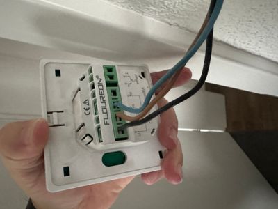

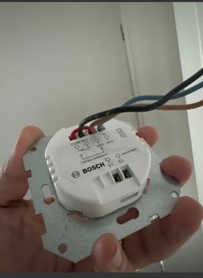

ich möchte gerne meinen alten Raumthermostat durch den Bosch Raumthermostat 2 230 Volt tauschen.
würden die Anschlüsse so passen?
Es liegen noch ein graues sie ein gelbes in der Dose - beide jedoch vorher nicht angeschlossen gewesen.
vielen Dank für eure Unterstützung.
viele Grüße

@Leandro Du solltest prüfen, auf welchen Kabeln die 230 V anliegen (L und N) und welches das Kabel zum Stellantrieb ist.

vielen Dank für deine Nachricht.
ich habe das mal so versucht - zumindest geht er an.
verbinden lässt er sich jedoch mit der App nicht.
ebenfalls schaltet der Stellantrieb auch nicht auf heizen.
an was könnte das liegen?

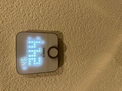

@Leandro der Schaltausgang wird angesteuert, erkennbar an den Wellen unten. Die erkannte Temperatur ist 24.4 Grad.

@Geomo das stimmt nicht. Das Thermostat startet, mangels anderer Informationen vom Controller, lediglich im Heizmodus. Das zeigen die geschwungenen Pfeile.
Würde der Ausgang angesteuert, wäre zusätzlich ein kleiner Punkt im Display zu sehen.
Hi @Geomo @STdesign , der Modus Heizen wird mit dem Symbol (in der Anleitung = f) angezeigt. Die Anzeige, ob das Relais öffnet oder schließt, wird mit dem kleinen Punkt daneben angezeigt.
