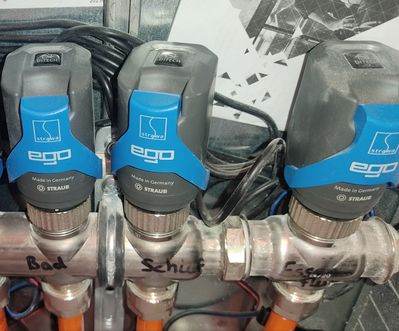

Benötigen deine Stellmotoren 24V oder 230V?
Woran erkenne ich das?

Das steht in der Regel auf oder unter dem Stellmotor drauf.
Die alten Raumthemostate gab es in zwei Ausführungen. Die neuen können beide Varianten. Je nachdem ist aber die Verkabelung anders.

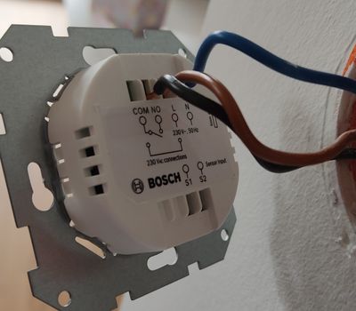

IMG_20231116_113844.jpgHilft das?
PH
Die Stellmotoren habe ich auch. Du kannst erkennen, ob sie vom Thermostat mit Strom versorgt werden, dann blinkt nämlich eine LED auf der Oberseite (hoffentlich in grün 😉)
Die Brücke zwischen "COM" und "L" fehlt! Somit bekommt das Stellventil keine Steuerspannung.
