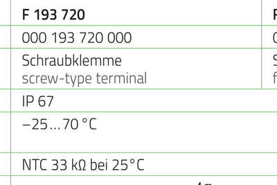

ich möchte gerne meine elekt. FBH mit dem Raumthermostat (230v) regeln - unter Verwendung eines Bodenfühlers.
Aktuell habe ich einen Thermostat der Fa. Eberle dran, ohne Einbindung in Smart Home.
Das RT2 kann ja externe Fühler, soweit ich gelesen habe wird ein 10kOhm Fühler empfohlen.
Aktuell ist ein F 193720 Fernfühler verbaut. Kann das RT diesen auch "verarbeiten"?
Danke schon mal für Eure Antworten 🙂
2 ANTWORTEN 2
Nein. Der genannte Fühler ist ein NTC 33 kOhm und liefert deshalb falsche Werte.
(Quelle: https://www.eberle.de/produkte/details?Artikelnummer=000193720000&screenWidth=393)
Danke für die schnelle Antwort, dann geht das leider nicht - schade...
