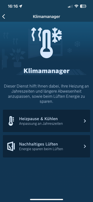

@EK1907 Dazu benötigst Du natürlich einen Tür-/Fensterkontakt II und den aktivierten Dienst nachhaltiges Lüften.
Ich habe den Tür- /Fensterkontakt 1 verbaut. Geht das damit nicht? Also wenn ich das Fenster öffne, wird mir das auf dem Raumthermostat 2 auch angezeigt, allerdings nur wenn ich den Reglerknopf drücke. Der Heizkörperthermostat 2 regelt dann auch runter.
