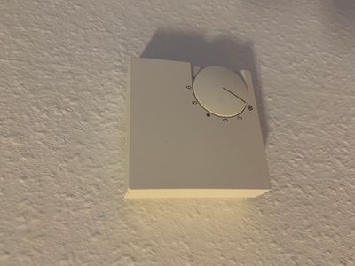

wir wohnen in einer neuen Eigentumswohnung, die wir direkt vom Bauträger erworben haben.
Wir haben eine Fußbodenheizung. Die Wärme im Haus erhalten wir über die Fernwärme. Können wir die „Smarten Raumthermostate Fußbodenheizung“ von Bosch kaufen? Wie finde ich heraus, ob ich 230V oder 24V benötige? Anbei sind Bilder. Ich hoffe, diese können ggf. helfen.

Was die Wärmequelle ist, ist dem Thermostat eigentlich egal.
Die Fernwärme erhitzt ja das Wasser in den Heizschleifen.
Ich habe auch Fernwärme und das geht wie alles andere auch. 🙂

Hallo @MarkusJoerg .
Das sieht mir sehr nach 230V aus. Aber Check das nochmal ab.
Die Thermostate für die Fußbodenheizung kannst problemlos nehmen.
Hallo :). Danke für die Antwort. Ich bin so unsicher, da ein Herr von der Bosch-Hotline gesagt hast, dass es wohl mit Fernwärme gar nicht geht.

Hi @MarkusJoerg, wenn du dir unsicher bist welche Spannung deine Motoren haben, dann fragst du am besten deinen Elektriker.
