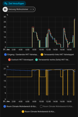

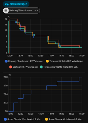

Ich habe bei mir, mit gleicher Konstellation beobachtet, dass sich das Verhalten nach einer Anfangszeit ändert. Es gibt so eine Art Lerneffekt.
In meinen Räumen (alle mit RT I und mindestens einem HKT I) öffnen die Thermostate bei gleichem Temperaturunterschied zwischen Ist und Soll auch unterschiedlich weit. Räume, die schneller auskühlen werden immer mit höherer Ventilöffnung beheizt oder die Temperatur gehalten.

Bei mir funktioniert das gut.

Und wie sieht das im Wohnbereich aus, wo man 20-22° hat?
vor 41 Minuten
Bei mir so. Die Soll-Temperatur wird sicher und schnell erreicht.
Aufgrund offener Küche und offenem Treppenhaus ist das jedoch nicht frei von Störungen. Gravierend sind diese aber tatsächlich nicht.
