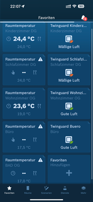

nachdem ich erfolgreich mein Haus mit Unifi und Hue ausgestattet habe, habe ich mir jetzt auch BOSCH zugelegt. Ich habe alle alte Heizkörper TR durch die HTR II ersetzt, RT I und Twinguards für je ein Raum gekauft.
Ich habe allerdings das Problem, dass RT I  ständig die Verbindung verliert. HRT II und Twinguards sind immer erreichbar. Auch die Steckdose Compact hilft nicht wirklich. Was mache ich falsch?
Sind die RTI in einer anderen Frequenz?
Das Raumthermostat verwendet kein Zigbee, sondern den proprietären Funk im 860 MHz-Bereich. Dafür kann nur der klassische Zwischenstecker als Repeater verwendet werden.

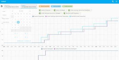

@StephanB Ich habe gestern 2 HT II erhalten und sie im Wohnzimmer in Kombination mit einem Raumthermostat I installiert und auf die aktuelle Firmware 339 upgedatet.
Für mich sieht die Temperaturführung durch den RT I gut aus:

Es hat sich ein Techniker bei mir gemeldet der sich die Loggdatei angeschaut hat, er meinte das es daran gelegen hat das das HT2 zu schlechten Empfang hatte und die Werte nicht übermitteln konnte. Hört sich logisch an und ich werde meinen Controller mal anders Positionieren und das ganze dann nochmal testen. Ich finde es super das Bosch auch so keine Probleme sofort klären will und sich ein Techniker bei einem Meldet.
