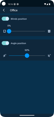

Ich möchte eine Szene erstellen, die mir die Jalousien bis in eine vorgegebene Position schließt und dass sich dann der gewünschte Neigungswinkel der Lamellen automatisch einstellt. In der Szeneneinstellung gibt es aber keinen Button für die Einstellung des Neigungswinkels. Ich möchte verschiedene Szenarien für verschiedene Sonnenschutz-Jalousieneinstellungen programmieren bekomme das aber nicht hin.
Hallo @RSmart,
dafür musst du dich leider bis zum nächsten Release (Version 10.10 im September) gedulden.
Die Lamellenneigung lässt sich dann in Szenarien und Automationen einstellen.

Hallo Sebastian,
läsdt sich denn nun. die Lamellenneigung der Halousien in Szenarien einstellen?
Wenn ja, wie?
Hallo @RSmart,
ja, das geht.
In Automationen:
In Szenarien:
