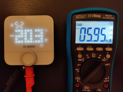

Mit dem LED-Display ist eine "immer an"-Einstellung aber wirklich nicht praktikabel. Habe mal nachgemessen: Ca. 6 mA Stromaufnahme bei niedrigster Helligkeit (10%). Dauerhaft eingeschaltet würden die Batterien keine zwei Wochen halten, man bräuchte als eine dreistellige Anzahl pro Thermostat und Jahr.
(Bei den standardmäßigen 70% Helligkeit sind es 36 mA, da würden die Batterien keine zwei Tage halten.)

Danke für die Messung. Als ich sah, dass das RT II 4 Batterien benötigt und das Display trotzdem nach gewisser Zeit abschaltet, hab ich befürchtet dass es ein "Energievernichter" ist.
Mir stellt sich dann umso mehr die Frage, weshalb die Schrift so überdimensioniert ist, wenn ich eh direkt davor stehe um das Display zu aktivieren und abzulesen.

Da kann ich nur zustimmen. Bin auch frustriert drüber, dass man nun weder Temperatur noch Luftfeuchtigkeit auf die Schnelle sieht. Wenn ich das Bild von Maurice sehe, dann ist selbst 10% Helligkeit noch gut hell. Wahrscheinlich würde man selbst bei 5% genug sehen. Mit ner Automation und dem Bewegungsmelder könnte man ja auch was basteln, aber dazu müsste es die Aktion "Display an" für den Raumthermostat erst einmal geben.

aha, das kann man sich mal anschauen. Wird man dann ja schnell merken, was die 10% Helligkeit mit den Batterien machen.

Hm, würde man die Helligkeit auf 1% reduzieren können (was glaube immer noch hell genug sein könnte zum ablesen) würden die Batterien ja schon fast ein halbes Jahr lang halten..... Zumindest wenn der Verbrauch linear zu der Messung ist..... Mit ein bissel Automation könnte man auch mehr raus holen.
