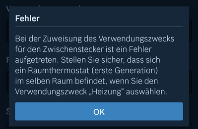

Hallo, wir wollen eine Heizung über den Zwischenstecker steuern.
Raumthermostat II ist installiert.
Der Zwischenstecker lässt sich nicht auf Verwendungszweck Heizung einstellen. - Fehler: Bei der Zuordnung des Zwischensteckers ist ein Fehler aufgetreten. Bitte stellen Sie sicher, dass sich ein Raumthermostat im Raum befindet, um den Verwendungszweck Heizung auswählen zu können.
Genau das ist bei uns gegeben.
Und in den Einstellungen Raumthermostat II wird der Zwischenstecker nicht angezeigt.
Bitte um Hilfe.

Sind der Zwischenstecker und das Raumthermostat auch in der App dem gleichen Raum zugeordnet?
privater Endanwender
Ja das sind die beiden
Du schreibst Raumthermostat II aber verlinkt hast du Raumthermostat II 230V .
Verbinden kann man aber nur die batteriebetriebene Thermostate.
Die 230V Variante ist für Kabelgebundene Heizungen.
Welches versuchst du zu verbinden?
Du benötigst entweder einen neuen Zwischenstecker Kompakt (kann von beiden Generationen des Raumthermostats gesteuert werden) oder ein altes Raumthermostat (kann beide Generationen des Zwischensteckers steuern). Du hast wohl die eine Kombination erwischt, die soweit ich weiß nicht funktioniert (alter Zwischenstecker und neues Raumthermostat II).

Wir haben den Zwischenstecker Kompakt basics und das Raumthermostat II 230V
Erstaunlicherweise läuft alles jetzt, nur in der App wird es nicht angezeigt.
wir haben das Raumthermostat II 230V und den Zwischenstecker kompakt. Dazu ein Heizlüfter fürs Gewächshaus.
Raseruth
Jetzt läuft es wieder nicht mehr. Dabei haben wir nur die Steckdose für den Zwischenstecker gewechselt an einem Mehrfachstecker.
AMG_DK
ich habe momentan auch das Problem, dass ich das Raumthermostet Gen 2 230V nicht mit dem Zwischenstecke Basic Gen 2 für die Heizungssteuerung einer Elektroheizung verbinden kann. Wenn ich allerdings den Zwischenstecker mit einem Batteriebetriebenen Raumthermostat Gen 2 verbinde klappt es. Aber wieso funktioniert die Sache nicht mit der 230V Raumthermostat Sache? Ist doch viel schöner das 230V Teil verbaut zu haben als die Batterie Variante...
