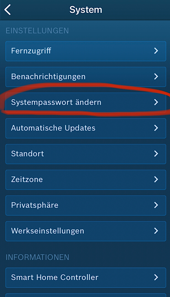

OK, das findest Du in der App unter „Mehr“ - System - Systempasswort ändern - Passwort vergessen.

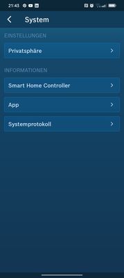

Genau dieser Menüpunkt wird bei mir in der App nicht angezeigt!

Kannst du mal einen Screenshot davon machen? Vielleicht hast du dir selbst die Admin-Rechte entzogen? Unten in der Tab-Bar sind schon noch fünf Hauptmenüpunkte zu sehen?

am 25. September 2022 21:41
Das ist sehr komisch. Kannst Du mal ein Foto davon schicken? Bei mir schaut es so aus:

am 25. September 2022 21:57
Das sieht danach aus, dass du nur eingeschränkter Benutzer bist und somit keinen Zugriff auf administrative Einstellungen hast.
Ist mit dem Controller noch ein anderes Smartphone oder Tablet verbunden?
