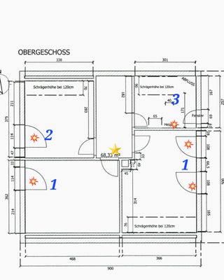

Guten Tag,
bei mir möchte mal wieder etwas nicht klappen...
Ich habe im OG im Flur einen Zwischenstecker kompakt mit dem auch die anderen HTs verbunden sind. Jetzt habe ich gerade in einem weiteren Zimmer nochmal 2 HT installiert und die Signalstäke hat nur einen einzigen Balken... wie kann das sein?
Habe eben die Signalstärke der anderen HT getestet und da ist es auch so schlecht...😣
Edit: Der Stecker liegt mittig im Flur hat 2 Balken... Entfernungen sind ziemlich ähnlich überall. Bad hat 3 Balken Kinderzimmer 1 Balken Schlafzimmer 2 Balken und Ankleide 1Balken??? Ich verzweifle hier noch mit den Geräten 😫
Im Anhang sind die HTs eingezeichnet und der Stern als Zwischenstecker, die Zahlen stehen für die Anzahl der Balken...
