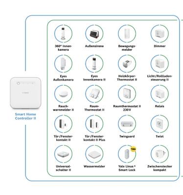

ich bin nun auch im Zeitalter der smarten Häuser angekommen und mit meinen Heizkörpern gestartet. Mit einem Smart Home Controller II  und 9 Heizkörper-Thermostat II ist der Einstieg nun gelungen. Allerdings erreiche ich leider mit dem Controller nicht alle Heizkörper, egal wo ich ihn im Haus platziere. Ich habe verstanden, dass ich also einen Zwischenstecker oder einen Zwischenstecker Kompakt  benötige, um die Reichweite zu er
Als ich nun diesen Beitrag von Sabrina gelesen habe, kam bei mir die Frage auf, welcher nun der Richtige für mich ist. Kann tatsächlich ausschließlich der Zwischenstecker Kompakt meine neuen Heizkörper-Thermostate II erreichen?
Ich plane, noch Fensterkontakte und Raum-Thermostate nachzurüsten. Hier muss ich dann drauf achten, dass ich die Modelle kaufe, die auch mit dem Zwischenstecker (kompakt) kompatibel sind, richtig?
Ganz schön verwirrend...
Ja, der Zwischenstecker Kompakt ist der richtige. Wenn du zukünftig nur neue, aktuelle Produkte kaufst, passt dieser auch für diese Geräte.
Alles, was in dieser Grafik zu sehen ist, kann der Zwischenstecker Kompakt verstärken.

Du darfst keinen Zwischenstecker kaufen. Die HKTII arbeiten mit Zigbee. Deshalb brauchst du Repeater, die Zigbee verstärken. Das macht der Zwischenstecker kompakt. Planst du auch Lichtsteuerungen II zu verbauen, dann bekommst du quasi kostenlos den Repeater mit
@STdesign okay, heißt das, wenn ich den Smart Home Controller (nicht II) habe, aber Thermostat II, dass dann die Verstärkung nicht geht?
Doch, geht genauso.
Die grüne Linie vom Controller I in der Kompatibilitätsübersicht umrahmt sämtliche Geräte. Damit funktioniert auch die Zigbee Reichweitenverlängerung, welche die Thermostate II benötigt.
Ach danke und entschuldige, ich hatte den Controller rechts ganz übersehen! In der einen Abbildung war nur ein Ausschnitt.
