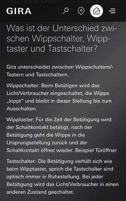

Hallo, ich möchte die Rolladensteuerung 2 im Zusammenhang mit einem Gira Taster als Zentralschalter für alle Rolläden nutzen. Welchen Gira Einsatz muss ich hier nehmen?
Du brauchst einen Wipptaster aus Deiner Schalterserie 
Was meinst Du mit "als Zentralschalter"? An eine Licht-/Rollladensteuerung II - Rollladensteuerung sollte nur ein einzelner Rollladenmotor angeschlossen werden.
Ich habe einen Schalter wo ich alle Rolladen mit hoch und runter fahren kann. Den Aktor habe ich angeschlossen und damit funktioniert es über die App. Möchte es aber auch manuell mit Taster / Schalter können. Ist das möglich?
wenn Du Platz hast, kannst Du einen normalen Taster von Gira vor die Rolladensteuerung machen.Ansonsten den Bosch-Wandschalter als sehr platzsparende Lösung mit dem Bosch-Aktor kombinieren.
Kompatibilität mit Gira hier nachschauen.
Tobi1681
Explorer Homie
Ja Platz habe ich. Welchen Taster von Gira muss/kann ich da nehmen?
