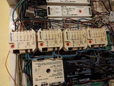

meine aktuelle Steuerung für die Rolläden sieht so aus, wie auf dem Bild dargestellt.
Lässt diese sich einfach so durch die Bosch Rolladensteuerung II ersetzen, wenn ja wie?

Ich hab mal kurz gegoogelt: mit der Nummer auf den Modulen "Compit A7-6457-5201" komme ich auf Lichtsteuerung. Sicher, dass das die Steuerungen für deine Rollläden sind?
Könnte natürlich sein, dass das auch so ein Kombigerät ist, wie es die Bosch Module auch sind.
Leider habe ich keine Anleitung oder Schaltbild googlen können. Hast du so etwas oder einen Link? Das wäre hilfreich um die Bestandsanlage als Basis zu verstehen.

  • Es scheint nur in jedem zweiten Modul ein 1,5 mm2 Kabel in den Klemmen 1 und 6 zu stecken. Ist das richtig?
Gute Frage, darauf bin ich auch schon gekommen. Habe zusätzlich auch noch Module mit A7-6272-5202, die sehen von den Anschlüssen auch etwas anders aus, aber das sind nur zwei oder drei, das dürfte für alle Rolläden zu wenig sein.

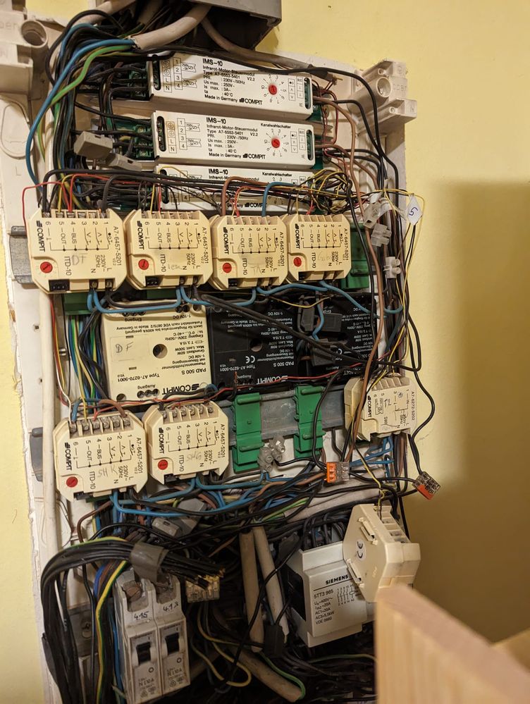

Was du zu den Kabeln sagst ist richtig. In der unteren Reihe fehlen zwei Module, seit dem funktionieren 5 Rolläden nicht mehr. Siehe Bild.WhatsApp Image 2024-11-11 at 09.33.41.jpeg
