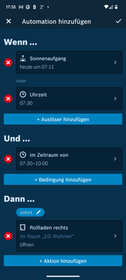

Das geht auch jetzt schon mit einer Automation:
Stimmt, so sollte es auch gehen.
Das ist doch eine oder Verknüpfung.
Da geht die sicher immer am Sonnenuntergang auf und wartet nicht bis es 7:30 ist.
Das sollte gar nicht helfen.
Ich sehe nicht das nicht funktionieren sollte.
Wenn der Sonnenaufgang vor 7:30 Uhr ist. Geht geht er erst um 7:30 Uhr auf und wenn der Sonnenaufgang nach 07:30 Uhr ist geht er mit dem Sonnenaufgang auf.
Doch das ist schon clecver gelöst, aufgrund der Und-Bedingungen wird das funktionieren. Diese sind in sich wieder Und-verknüpft, weshalb der Rollladen immer nur zwischen 07:30 und 10:00 Uhr öffnen wird. D.h. niemals vor 07:30 Uhr (wie es vom TE gewünscht war)
  • Liegt der Sonnenaufgang vor 07:30 Uhr werden beide Neben-Bedingungen erst 07:30 Uhr gültig und "Wenn 07:30 Uhr" wird als Trigger ausgeführt.
  • Liegt der Sonnenaufgang nach 07:30 werden beide Neben-Bedingungen erst zum Sonnenaufgang gültig und "Wenn Sonnenaufgang" wird als Trigger ausgeführt.

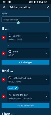

Ich möchte das selbe, bin aber noch nicht ganz hintergestiegen. Kann man sich das im "Und" Block "during the day" nicht sparen?
Er schaut bei Sonnenaufgang 7:16 Uhr UND bei "in period from 7:30 - 10 Uhr" was nicht matcht und er führt nichts aus.
Dann wird der trigger nochmal um 7:30 Uhr ausgeführt und "in period from 7:30 - 10 Uhr" matcht und die Rollos fahren hoch.
Wozu braucht man dann noch das during the day?
Das Tagsüber wird für den Winter benötigt, wenn der Somnenaufgang erst nach 7:30 Uhr ist.
Die "during the day" Bedingung braucht man, wenn der Sonnenaufgang nach 07:30 Uhr ist und man nicht möchte, dass die Rollläden schon um 07:30 Uhr hochgehen.
Ahhhjajaja jetzt hat´s klick gemacht! Mega vielen Dank habe ich so eingestellt 🙂
