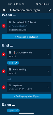

Die Zufallskomponente (z.B. bei Urlaub) kannst du dir mit einem Kniff und Nutzung der Anwesenheitssimulation bauen. Vorraussetzung ist, dass du auch mindestens eine smarte Lampe oder Zwischenstecker Kompakt hast.
  • Smarte Lampe oder Zwischenstecker durch den Dienst "Anwesenheitssimulation" einschalten lassen. (rot: Zwischenstecker Kompakt, gelb: Lichtsteuerung II, grün: Ledvance Lampe ... Eins davon genügt; Edit: Dienst natürlich noch auf "An" stellen) Screenshot_20240314-175026.png
  • Am Abend: Wenn Lampe oder Zwischenstecker eingeschaltet wird, Rollladen schließen. Aber nur, wenn ein Zustand "Rollo zufällig" inaktiv ist. Den Zustand zeitgleich aktiv setzen, damit die Aktion nur einmalig ausgeführt wird. Screenshot_20240314-175551.png
  • Am Morgen: Entsprechend mit der invertierten Logik des Zustandes. Damit ist die Prozedur auch gleich für den nächsten Abend wieder bereit. Screenshot_20240314-175729.png
