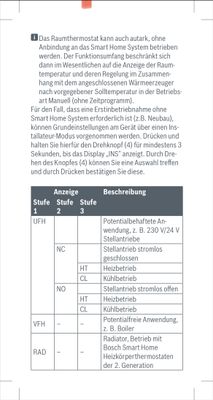

 Meine RT II 230v an einer wassergeführten Fußbodenheizung verhalten sich wie von Dir gewünscht. Es wird geheizt bis die Solltemperatur um 0,5 Grad überschritten ist. Es wird erst dann wieder geheizt, wenn die Solltemperatur um ca. 0,5 Grad unterschritten ist.
Wie hast Du das Thermostat denn konfiguriert, wenn Du es nicht über die Bosch-App am Controller eingebunden hast?
Für den autarken Betrieb ist diese Seite aus der BDA vielleicht interessant:

Zur näheren Erklärung: ich habe bereits zwei Zigbee Netzwerke und wollte somit kein drittes nur für die Heizungssteuerung haben. Somit läuft das Raumthermostat in Home Assistant mit ZHA. Dort ist auch die gesamte Logik mit Heiztemperaturen. Das Thermostat selbst läuft auf manuellem Betrieb und bekommt die jeweilig geforderte Temperatur mitgeteilt. Das funktioniert auch alles.
Aber aufgrund der Hinweise von AxlRose werde ich das Thermostat mal komplett ablernen und über den Installateur Modus einrichten.

So, alles probiert. Das Thermostat schaltet auf Heizbetrieb und bleibt auch bis zum Erreichen der Zieltemperatur, es schaltet jedoch alle paar Minuten das Relais aus und nach ein paar Minuten wieder ein.
Das ist für einen Gaskessel absolut nicht brauchbar, weil dieser bei einer 130qm Wohnung eine halbe Stunde benötigt um auf die Vorlauftemperatur zu kommen.
Probiert habe ich den Boilerbetrieb welcher noch schlimmer ist weil er alle 3 bis 5 Minuten schaltet. Der Modus mit Stellantrieb schaltet zumindest mal 10 Minuten ein.
Werde jetzt mal Nosch anschreiben, ob das so gewollt ist. Dann ist das Thermostat jedoch für Gaskessel NICHT geeignet. Außer man möchte einen höheren Verschleiß und Gasverbrauch.
