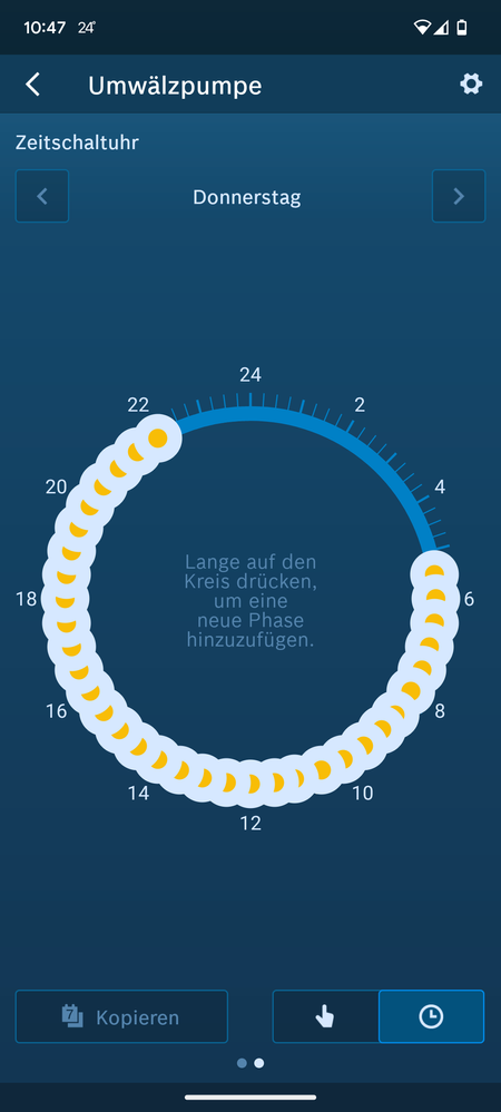

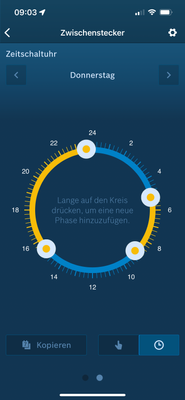

Hallo @JoKraut,
über die Zeitschaltuhr kann man in 5-Minuten-Schritten so viele Schaltpunkte hinzufügen, wie man es mit dem Finger auf einem Smartphone schafft.
