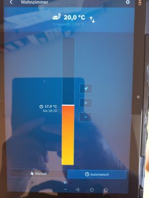

Hallo, auf meinem neuen Tablet (Android 14) vermisse ich bei der Raumthermostatsteuerung die Umschaltung von Handbetrieb auf Automatikbetrieb, die auf meinen älteren Geräten (Smartphone und Tablet) vorhanden ist. Hat die Funktion einen neuen Platz bekommen?

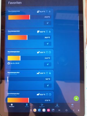

Bild 1 Android 13Bild 1 Android 13Bild 2 Android 13Bild 2 Android 13Bild 3 Android 14Bild 3 Android 14Bild 4 Android 14Bild 4 Android 14
Öffne ich bei Android 14 in den Favoriten (Bild3)einen Raum, öffnet sich das Fenster zur Temperatureinstellung (Bild4). Ich habe keinen Button um die Betriebsart zu ändern, wie bei Android 13, Bild1+2).
