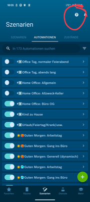

Automationen werden über den Schiebeschalter "scharf" geschaltet. Die tatsächliche Ausführung hängt dann vom Auslöser unter WENN ab.
Szenarien und Automationen existieren nebeneinander. Und beide können sich übersteuern, wenn die Eintrittsauslöser wahr werden.
Zur Erklärung.
Ein Szenario ist kein ablaufendes Programm.
Es ist lediglich ein kurzer Befehl der an die Geräte weitergegeben wird.
Diese Einstellungen können dann zu jeder Zeit händisch oder durch eine Automation verändert werden.
Szenarien, Automationen (und Zustände) sind auch in der In-App Hilfe gut und ausführlich erklärt. Sicherlich auch einen Blick wert, falls noch nicht geschehen.
