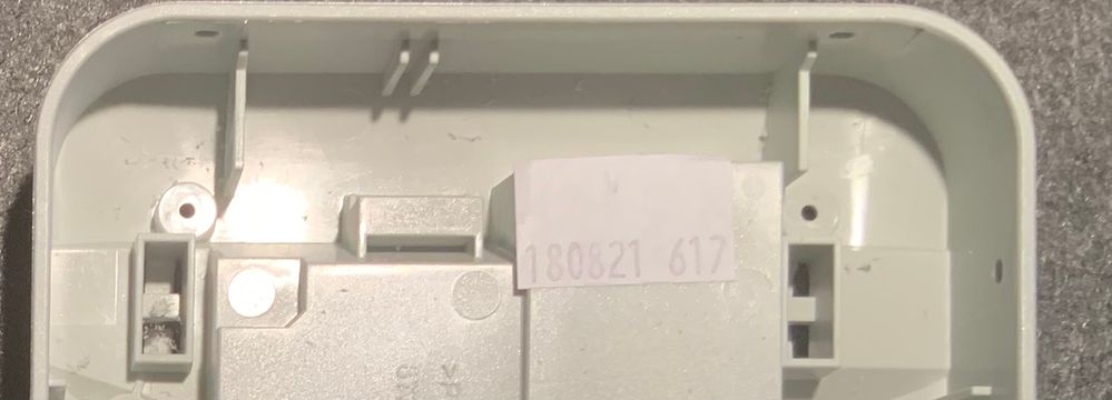

Der Controller selber ist garnicht so alt, laut Aufkleber im Deckel vom 180821

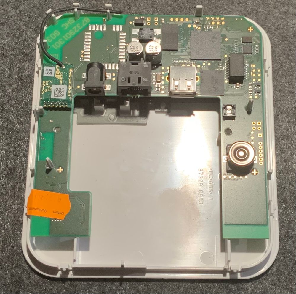

So sieht er dann von innen aus:
Oben links ist die Antenne, in der Ecke wo auf der Vorderseite das Cloud und LAN Symbol ist. Rechts oben an der Aussparung ist der Resetknopf, die Verlängerung hat sich bei der Demontage verabschiedet.

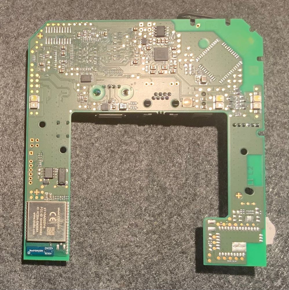

So sieht die Unterseite der Platine aus.

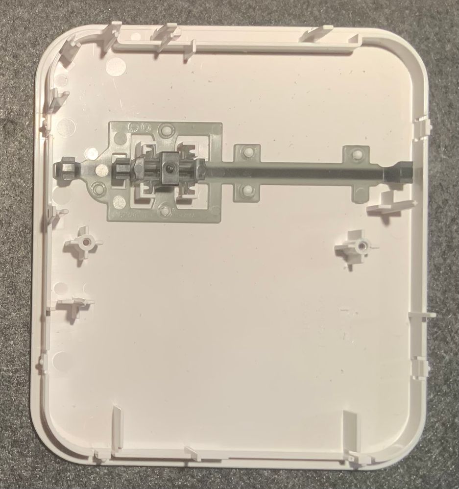

Über der Aussparung, rechts neben den beiden schwarzen Plastikhalterungen des LAN Anschluss, ist der Mikroschalter für die Verbindungstaste.
Die 3 Paare von weißen Bausteinen oberhalb der Aussparung sind die roten und weißen LED, die über ein Lichtleitmodul im Deckel zusammengeführt werden.
Bisher konnte ich keine schlechten Lötstellen oder ähnliches entdecken. Über Weihnachten werde ich mal versuchen, ob ich mit meinem Mulitmeter irgendetwas entdecke.

Vielleicht findest du ja eine serielle Schnittstelle, oft kann man dann was mitlesen über ssh, auch woran es klemmt. Sind da Pins oder Pads mit RX, TX, VCC etc. bezeichnet?
Was auch direkt auffällt, da wurden letztendlich ganz schön viele Chips weggespart bevor das Ding in Serie ging. Frage mich zu was der Controller noch alles fähig gewesen wäre wenn der Rotstift nicht angesetzt worden wäre 😄
Ich kann euch versichern, dass ihr da über keine Schnittstelle etwas mitlesen könnt 😉 (mal abgesehen von den Open-Source-Lizenzen via USB).
@Falschspieler hab mit der Lupe nichts in der Richtung gefunden. Denke aber auch, dass sowas heutzutage mit jtekt Interface oder ähnlich abgesichert ist. Eine Anschlussmöglichkeit dazu ist mir nicht aufgefallen.
@Falschspieler über Rest-API geht aber einiges, hast Du aber, glaube ich, auch schon umgesetzt.

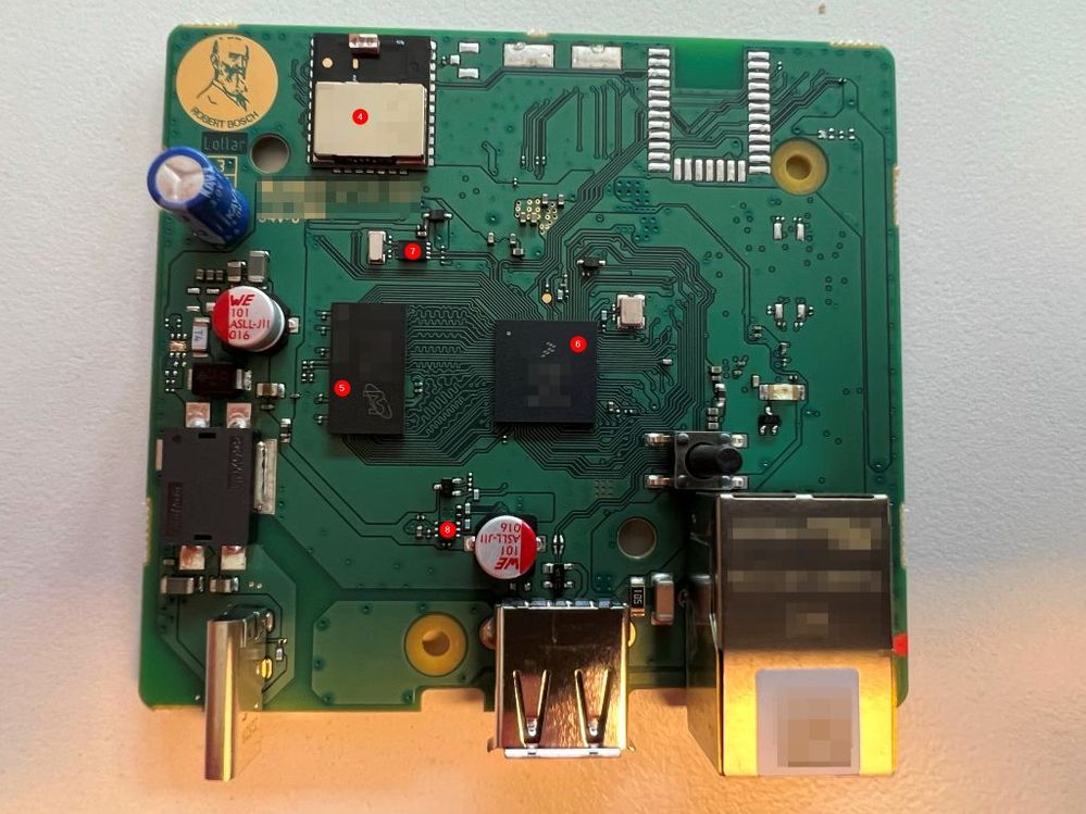

@Geomo da sich scheinbar keiner an den Nudes stört hier mal im vergleich 😄
SHC1
SHC1a.pngSHC1b.png1) Homematic IP Funkmodul 868,3/869,525 MHz https://de.elv.com/elv-homematic-komplettbausatz-funkmodul-fuer-raspberry-pi-hm-mod-rpi-pcb-fuer-sma...
2) RAM DDR3 512MB? Quelle https://github.com/vegantransistor/BoschSmartHome/tree/main/P1
3) CPU/SOC Arm Cortex-A8 SingleCore AM3358 https://www.ti.com/product/de-de/AM3358
4) eMMC xGB?
6) Ethernet RMII PHY ?
5) LAN Pulswandler
7) ETRX3587 Zigbee transceiver SoC https://www.silabs.com/wireless/zigbee/telegesis-legacy-modules/device.etrx3587
😎Power Management für CPU?
9) Eeprom mit Bootloader?

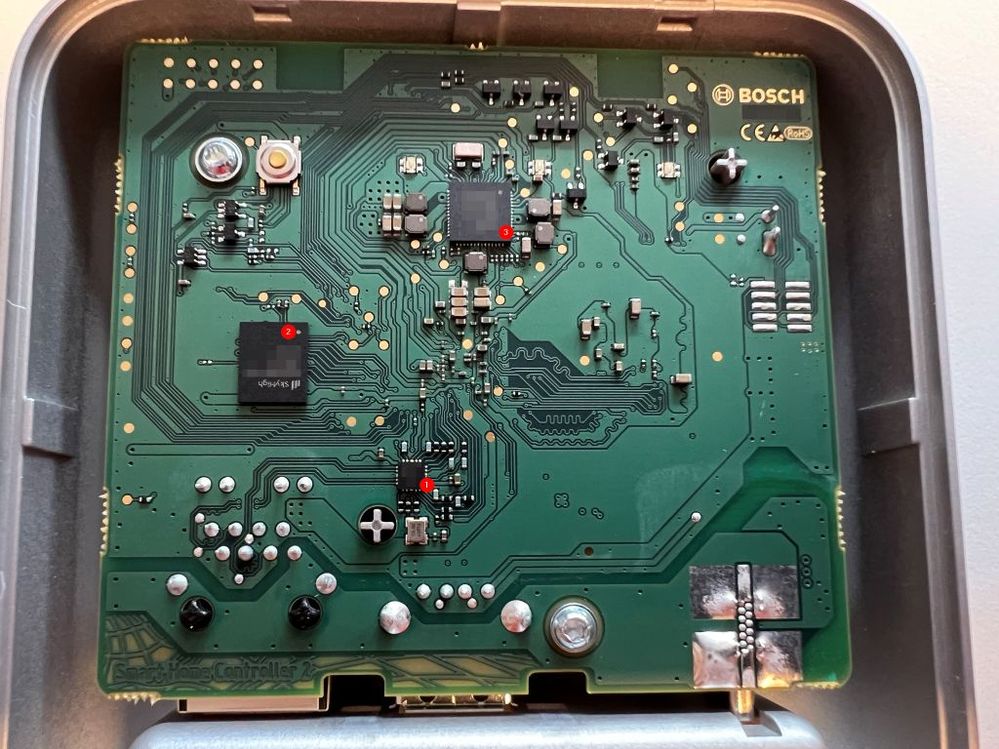

SHC2
1) Ethernet PHY?
2) eMMC SkyHigh 4GB
3) Power Management für CPU https://www.nxp.com/products/power-management/pmics-and-sbcs/pmics/power-management-ic-pmic-for-i-mx...
4) Zigbee, Thread, Bluetooth, multiprotocol https://www.silabs.com/wireless/zigbee/efr32mg21-series-2-modules/device.mgm210pa32jia?tab=specs
5) 1 GB Micron DDR3L RAM
6) CPU/SOC Arm® 2x Cortex®[email protected], 1xCortex-M7@750Mhz https://www.nxp.com/part/MIMX8MN3DVPIZAA#/
7) Eeprom mit Bootloader?
