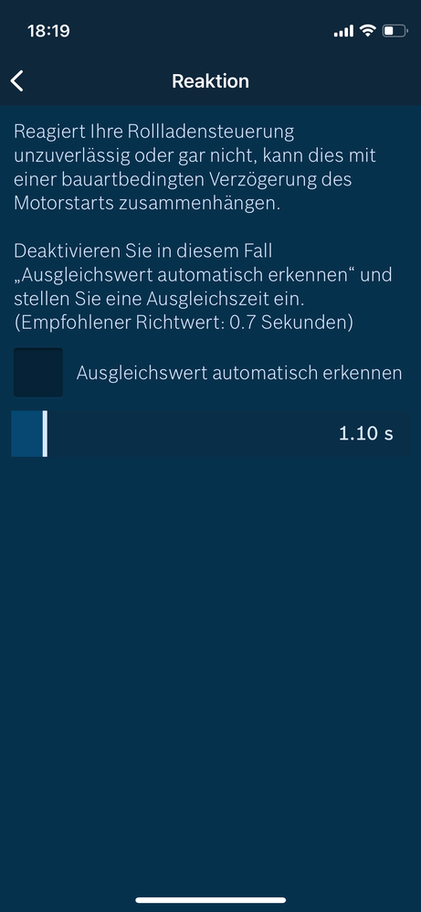

Versuch mal die Reaktionszeit bei deinen Rollos manuell anzupassen. Ich hatte ein ähnliches Problem mit Homekit und dem gleichzeitigen Öffnen/Schließen von 4 Rollos. Einige gingen, einige (mal) nicht.... Die Lösung mit 1,10s in meinem Fall hat geholfen - seitdem schalten alle synchron auch in Homekit Automatisierung.
Hinweis: Ich hab Rolladensteuerung I im Einsatz...Vielleicht trotzdem gleiches Verhalten
