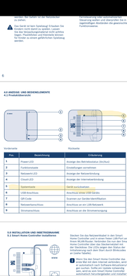

Ein neuer Controller ist mit Sicherheit nicht nötig. Auf welche Art und Weise versuchst du den Reset?
Kannst den Reset direkt am Gerät durchführen:
Anleitung gibt's hier. Hast du das so gemacht? Da kann eigentlich nicht viel schief gehen.
Ja, genau so... Resetknopf lange gedrückt, LEDs bleiben weiß!

Man muss zwischen dem SHC Key (aufgedruckt) und dem selbst vergebenen Systempasswort unterscheiden.
Nach einem erfolgreichen (!) Zurücksetzen des SHC, kann man während der Einrichtung ein Systempasswort festlegen.
Wird man hingegen zur Eingabe des Systempassworts aufgefordert, ist der SHC noch eingerichtet. In dem Fall sollte man sich nochmal ganz genau die Anleitung zum Zurücksetzen des SHC anschauen.
