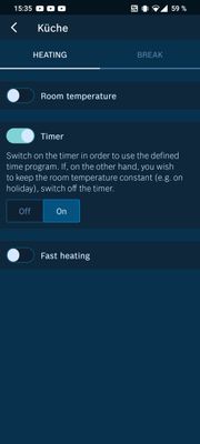

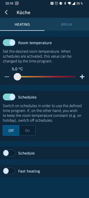

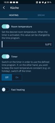

Wichtig ist, im "Lüften beginnen"-Szenario die Zeitschaltuhr explizit auszuschalten. Wird sie dann im "Lüften beenden"-Szenario wieder eingeschaltet, dann wird sofort die Temperatur der aktuellen Phase übernommen.

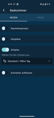

Die Zeitschaltuhr heißt jetzt "Zeitpläne" und die "Zeitplan"-Option ist neu, am Prinzip hat sich aber nichts geändert. Hier nochmal die gleichen Screenshots von der aktuellen Version. Falls Du mehrere Zeitpläne hast und nach dem Lüften immer ein bestimmter verwenden werden soll, dann kannst Du den bei "Lüften beenden" noch auswählen. Ansonsten wird der zuletzt verwendete beibehalten.

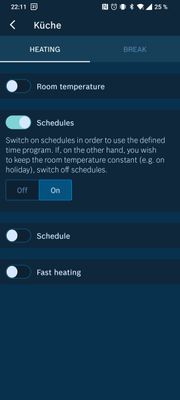

Es müssen alle Schalter aus sein. Lediglich einen Zeitplan kannst du wählen, musst es aber nicht.
Entweder so
 oder so
Danke STdesign. Funktioniert. Die Logik verstehe ich allerdings nicht. Warum muss ich beim "Nachhausekommen" oder "Lüften beenden" die Zeitpläne ausschalten, wenn ich doch die Zeitpläne einschalten möchte? Egal. Hauptsache es funktioniert jetzt.
Du schaltest die Zeitpläne nicht aus, Du schaltest sie nur nicht ein. Das ist ein wichtiger Unterschied. Es gibt drei Möglichkeiten: Nichts verändern, einschalten oder ausschalten. Im ersten Screenshot von @STdesign werden alle Einstellungen nicht verändert.

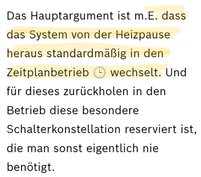

Das Hauptargument ist m.E. dass das System von der Heizpause heraus standardmäßig in den Zeitplanbetrieb 🕒 wechselt. Und für dieses zurückholen in den Betrieb diese besondere Schalterkonstellation reserviert ist, die man sonst eigentlich nie benötigt.

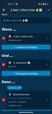

Hi Maurice, nachdem ich genau dasselbe Problem hatte, bin ich deinen Tipps/Screenshots gefolgt und habe meine Szenarien "Stoßlüften" und "Normales Heizen" so angelegt. Allerdings funktioniert es leider nach wie vor nicht. Nach Auslösen von Stoßlüften wird wie gewünscht die Temperatur auf 5° gestellt. Nach Auslösen von Normalem Heizen bleibt die Soll Temperatur aber auf 5°, anstatt auf den Wert des Zeitplans zu springen. Mittlerweile habe ich die versch. Szenarien schon ein paar Mal gelöscht und wieder neu angelegt, hilft nix. Hast du noch eine Idee woran das liegen könnte?
Spontan habe ich keine Idee, sofern deine Szenarien wirklich genauso aussehen wie in den Screenshots. Gerne auch mal eigene Screenshots posten.
