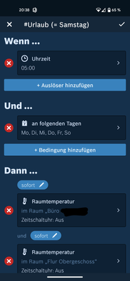

  • An Tagen, an denen die Zeitschaltuhr nicht passt (bei mir z.B. Home Office oder Urlaubstage) schalte ich vor Start der ersten Warmphase in den manuellen Modus damit die Zeitschaltuhr tagsüber keinen "Blödsinn" macht.Screenshot_20221225-203858.png
