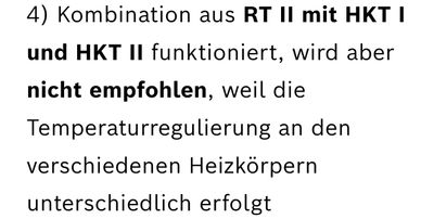

@Fabian123 @Christopher ich würde das noch etwas präzisieren. Du kannst unbedenklich TFK I mit HT II kombinieren.
Eine Kombination z.B. von HT I und HT II im selben Raum geht nicht, aber in unterschiedlichen Räumen.
Auch eine Kombination aus der ersten Generation und der zweiten soll in einem Raum funktionieren. Auch wenn es nicht vorteilhaft ist.
