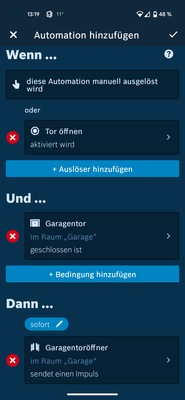

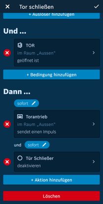

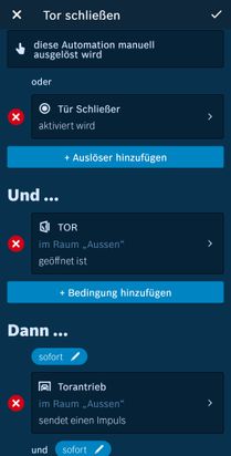

Kannst Du mal einen Screenshot der Automation schicken ?
So wie ich Dich verstehe, wird die Verknüpfung mit dem Türkontakt ignoriert. Oder hast Du sie versehentlich als ODER Bedingung verknüpft ?

Und Du löst die Automation wirklich durch aktivieren des Zustands "Tür Schließer" aus? Das ist nur in der App möglich. Entweder in der Zustands-Übersicht (Szenarien > Zustände) oder in den Favoriten.
Hast Du noch eine zweite Automation, die das Tor wieder öffnet? Vielleicht ist diese nicht korrekt und löst den Impuls aus?

Die Automation sieht so richtig aus und die Bedingung des Kontaktes „Tor“ als UND Verknüpfung sollte auch abgefragt werden. Du löst die Automation aus, indem Du in der App den Zustand „Tür schließen“ auf aktiviert setzt ?
