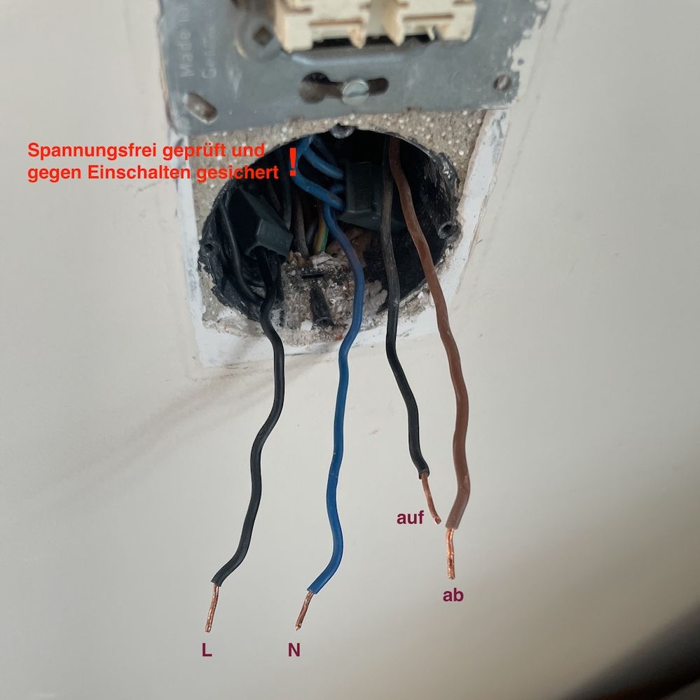

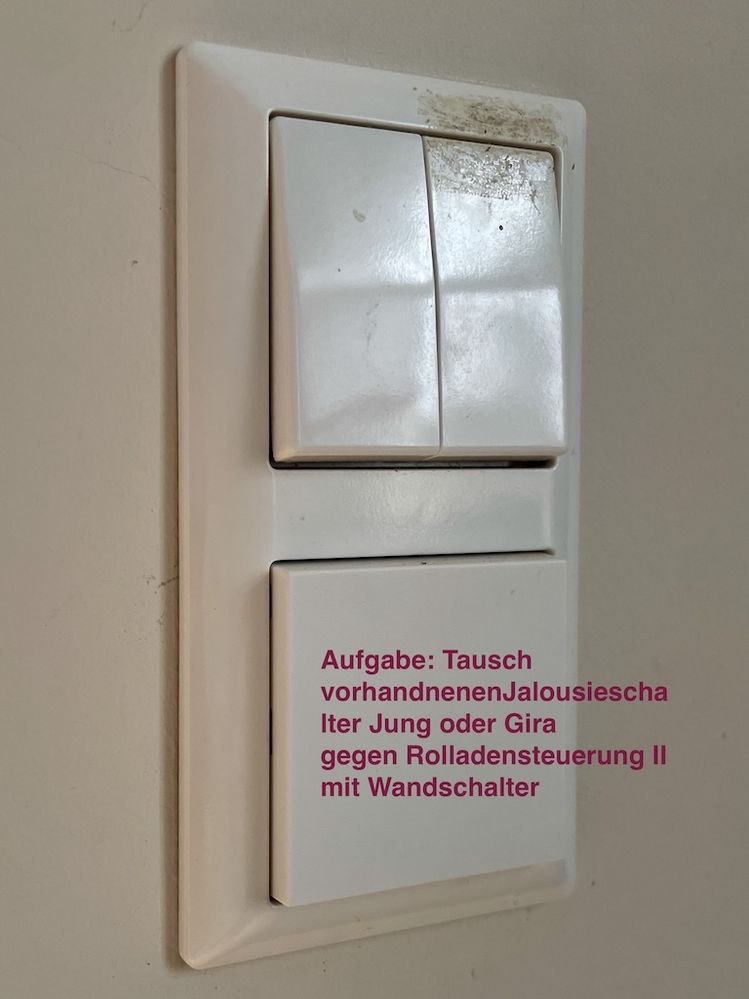

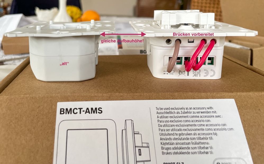

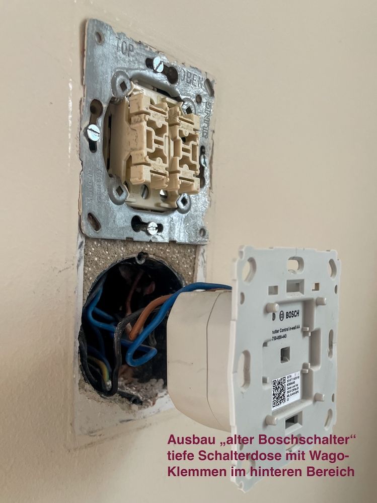

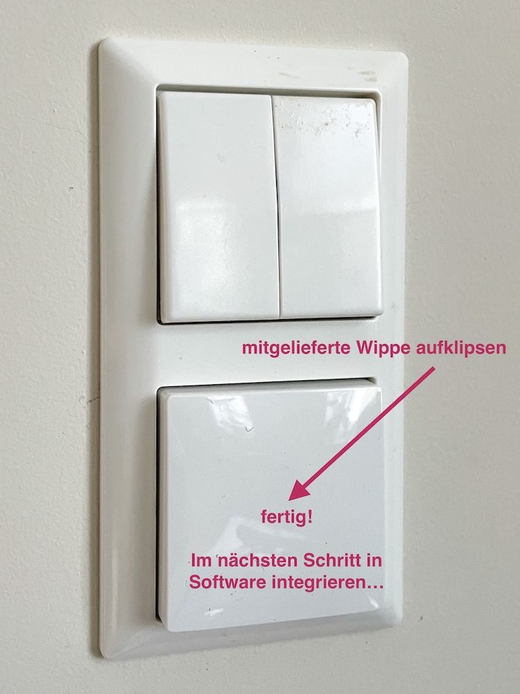

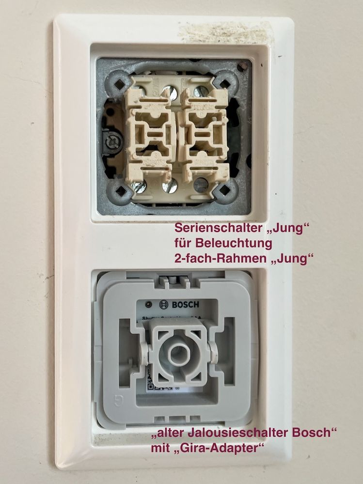

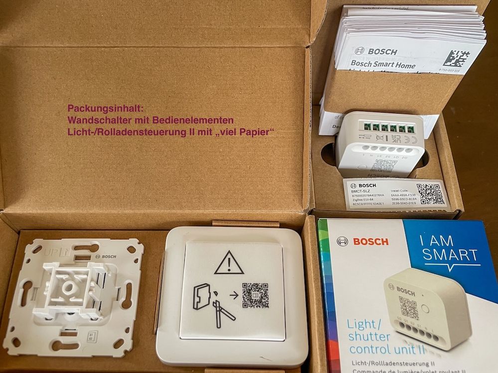

Ich möchte hier einen bebilderten Testeinbau eines Wandschalters mit Rolladensteuerung II zeigen. Der Austausch wurde im System "Gira" und "Jung" getestet:
IMG_7962-1.jpgIMG_7963-2.jpgIMG_7964-3.jpgIMG_7965-4.jpgIMG_7966-5.jpgIMG_7967-6.jpgIMG_7969-7.jpgIMG_7970-8.jpgIMG_7973-9.jpgIMG_7974-10.jpg

Abend, zu diesem Bild noch eine Frage: https://community.bosch-smarthome.com/t5/image/serverpage/image-id/10681iBA9C5DE0AF282204/image-size...
Das Braune und die beiden roten Kabel liegen bei?
Ansonsten eine gute Hilfe, welche ich morgen so umsetzen werde.
Danke für die Anleitung.
Ja, liegen bei. Aber vorsichtig damit umgehen. Die (Silikon-) Isolierung ist sehr weich und beschädigungsempfindlich.

Umtausch ohne Probleme, aber und das ist wichtig zu meiner Schalterserie Busch Jäger Alpha gibt es Probleme in der Funktion.
Da hier zwei Schritte nicht angezeigt werden, noch das zur Information: Sie müssen noch die Wippe entfernen, dann den Rahmen einsetzen und die Wippe wieder einrasten und dann ihre Schalterserie Abdeckung einklicken.
Und genau das geht bei mir nicht korrekt, ich muss den Schalter jetzt gedrückt halte, vorher reichte das antippen und er bewegte sich. Also keine Verbesserung in der Nutzung. Hier sollten sich die Entwickler noch was einfallen lassen, damit es wieder funktioniert wie in der Version Rollladensteuerung Alt!
Danke
Hast Du in den Einstellungen der Rollladensteuerung II die Eingänge als Taster (nicht Schalter!) konfiguriert?

Also ich habe mir die Anleitung natürlich durchgelesen. Dennoch bin ich vom Einbauergebnis nicht überzeugt. Ich msus dazu sagen: Ich nutze im Gros die Rolladensteuerung I sowie die für Jung angebotenden "Adapter". Bei diesen ist der Taster wirklich als auch benutzbar. Es kann sein, dass ich hier twas vergessen habe, aber:
Mein Problem ist Folgendes:
Der Taster reagiert eher "schwammig". Ich muss ab und an zweimal drücken, um den Taster auszulösen. Die altern Taster mit dem Jung Zwischenelement umfassten die Jungwippe besser (ich nutze ergo auch nicht den weißen, mitgelieferten Adapter). Gibt es da noch eine Möglichkeit, das Ansprechverhalten zu verbessern? Die Jungwippe meines LS 990-Schalters umfasst die Wippe nur "wabelig", da die nur am Rande den Adapter festhält. Die mittelere "Nut" ist ohne Funktion (nicht wie beim alten Adapterstück für die Rolladensteuerung I)
Das ist nicht so sauber gelöst finde ich.
