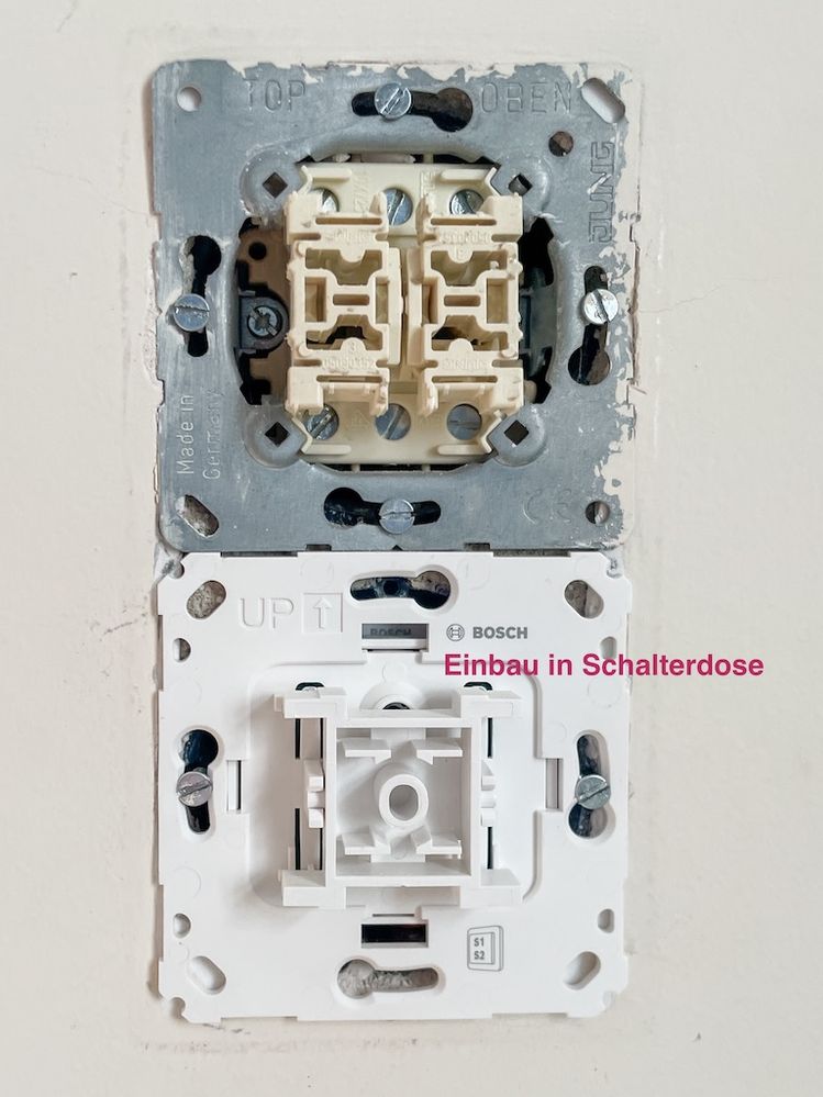

Ich möchte hier einen bebilderten Testeinbau eines Wandschalters mit Rolladensteuerung II zeigen. Der Austausch wurde im System "Gira" und "Jung" getestet:

Ja, liegen bei. Aber vorsichtig damit umgehen. Die (Silikon-) Isolierung ist sehr weich und beschädigungsempfindlich.

So, hab die kleine weiße Tüte übersehen, alles da... geht los
