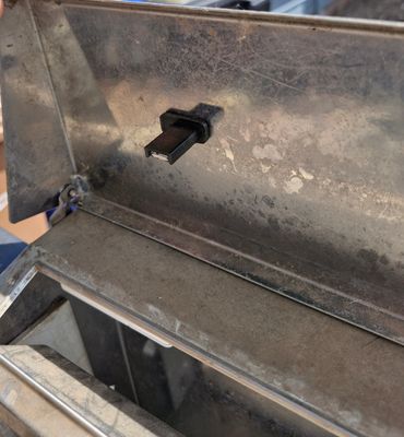

Hatte bei meinem Briefkasten anfangs das selbe Problem. Ich habe den Magneten mit einer 3D gedruckten stütze hochkant an den Deckel geklebt. So klappt es.

Ich musste anfänglich auch erstmal rumspielen bis ich eine gute Position gefunden hatte. Aber sie löst zuverlässig aus. Hatte auch etwas Angst das der Magnet durch das einwerfen abgerissen wird. Aber er hält bisher fest genug.

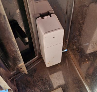

Hallo @CHP , ich habe beide Komponenten mit einem Heißkleber angebracht und das hält und funktioniert seit 3 Jahren super 👋🤓

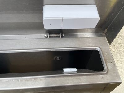

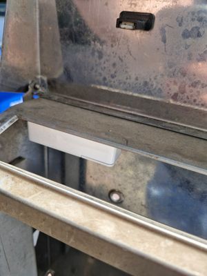

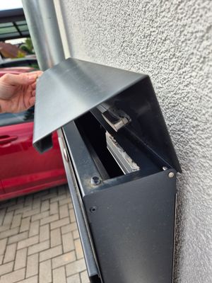

Ich habe es so gelöst:
CHP
Danke für die vielen Fotos. Mittlerweile habe ich den TF Kontakt auch installiert. Dabei habe ich den Magneten mit Sekundenkleber hochkant an die Deckelunterseite geklebt und den Sensor im Kasten neben dem Einwurfschlitz.
