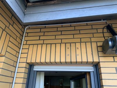

@SuKuzum Beispiel hier, oberhalb des Sturzes. Aber ohne Garantie für den BWM.

wolltest du was sagen? Ich sehe keine Nachricht.
