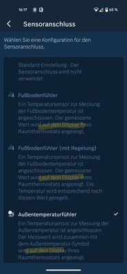

Ich habe gerade versucht, den Sensor in der App zu aktivieren, auch wenn ich keinen Sensor angeschlossen habe. Wenn ich Externer Temperatursensor auswähle, erscheint nichts in der App. Wenn ich Bodentemperatursensor auswähle, erscheint in der App ein Ausrufezeichen mit der Warnung, dass der Sensor nicht gelesen werden kann. Möglicherweise wird bei angeschlossenem Sensor die Temperatur angezeigt? Haben Sie diese Einstellung ausprobiert?

Zumindest bei der Batterieversion Raumthermostat II ändert die Einstellung des Verwendungstyps nichts. Egal bei welcher Auswahl, es gibt keine Temperaturanzeige in der App, sondern nur am Gerät. Einzig das Symbol für Außentemperatur wird bei einem anderen Verwendungszweck nicht mehr am Display angezeigt. Ist die einzige Änderung, die ich feststellen kann.
Sind die Beschreibungen bei deinem 230 V Gerät identisch zu denen? Dann ist ziemlich sicher davon auszugehen, dass es derzeit keine Unterschiede oder tiefere Implementierung des Messwertes beim 230 V Gerät gibt.
