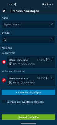

Einfach im Szenario alle Räume eintragen
Und hier jeden Raum so einstellen, dass der gewünschte Zeitplan genutzt wird.
Weitere Szenarien mit anderen Zeitplänen entsprechend.
Mit einem Klick auf das jeweilige Szenario "Urlaub", "Wochentag", "Feiertag" usw. werden alle Räume angepasst.

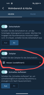

Edit: wenn du nur den Zeitplan ändern möchtest, ohne die Temperatureinstellung direkt beim klicken ggf. zu beeinflussen die Einstellung am besten so machen.

Die Räume konnte ich im Szenario eingeben. Auch den Zeitplan-Button konnte ich auswählen.
Leider wird mir kein Zeitplan angezeigt, obwohl ich 3 Zeitpläne für den Raum hinterlegt habe.
Muss ich noch etwas aktivieren /tun ?

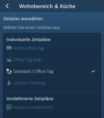

Sieht das bei dir so aus, wenn du das Feld zur Auswahl des Heizplans weiter "öffnest"?

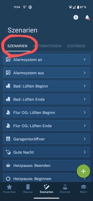

Bist du in Szenarien - Szenarien
Oder in Szenarien - Automationen?
In den Automationen gibt es die Funktion noch nicht. Soll aber noch kommen.
