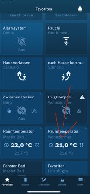

Hallo ihr,
wer kann mir helfen?
Welche Einstellungen muss ich ändern das das Thermostat das heizen ausschaltet wenn es über die soll Temperatur ist?
16 ANTWORTEN 16
Hallo @BoschBerater .
Die Thermostate regeln sich selber, solange sie nicht ausgestellt sind. Bei deinem Screenshot bist du 0,6 C° drüber. Das ist normal. Die beiden Pfeile geben an das dass Thermostat im Heizmodus ist (nicht in der Heizpause oder Kühlmodus). Wenn es neu ist lernt es auch dazu. Es muss erstmal rausfinden wie es gut heizen kann.
