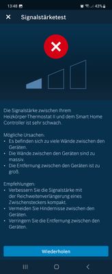

Moin Zusammen,
folgendes Problem, Thermostat II im Keller, schlechten Empfang zum Smart Come Controller II (Erdgeschoss), dachte ich mir auch vor Installation, daher, Zwischenstecker Kompakt II. Der Zwischenstecker befindet sich im gleichen Raum wie das Corpus Delicti, ca 3 bis 4 Meter auseinander, nichts dazwischen.
Der Zwischenstecker hat vollen Empfang, das Thermostat, sagen wir, bescheidenen. Siehe Bilder.
Jemand eine Idee?

Das Thermostat "hängt" noch direkt am Controller.
Du musst die Batterien aus dem Thermostat nochmal rausnehmen und nach kurzer Wartezeit wieder einsetzen. Dann verbindet es sich mit der stärksten Signalquelle, also dem Zwischenstecker Kompakt

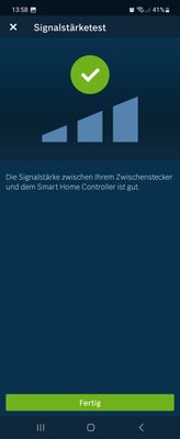

Oliver_ww
Sorry, da ist mir ein falsches Bild reingeru
 das nun ist besagter Zwischenstecker
Leider hat dieser Weg bei mir nicht zum Erfolg geführt. Ich habe dann noch nachgeholfen in dem Ich den Controller in Richtung des einzubindenden Thermostat den Controller abgeschirmt (kein Signal). Vorher hatte ich den Raum/Thermostat gelöscht.
Versuch mal erst den Zwischenstecker zu installieren und dann den Thermostaten neu anzulernen.

Es reicht wenn man die Batterien kurz entfernt. Beim wieder anschalten verbindet er sich mit dem Zwischenstecker
Oliver_ww
Hallo Zusammen,
Batterien entfernen, kurz warten, wieder einsetzen hat geklappt, vielen herzlichen Dank.
Dieser obwohl ich das Thermometer erst nach dem Zwischenstecker installiert habe. Kann man irgendwie erkenne, mit welchem Gerät das Thermometer verbunden ist?
Besten Dank und frohe Weihnachten
