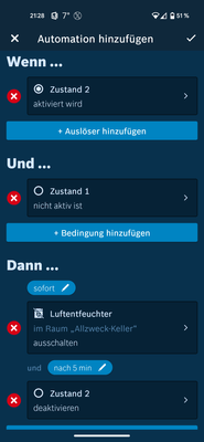

Wenn ich keinen Knoten im Kopf habe, geht das mit zwei Zuständen und drei Automationen.
Im Beispiel mit Luftfeuchtigkeit als Auslöser und einer Nachlaufzeit von 5 Minuten.
Automation 1
Automation 2
Automation 3 (Abschalten, wenn nach Nachlaufzeit noch wahr)

Ich erkenne da durchaus einen Knoten in Automation 2: "Wenn Zustand 1 nicht aktiv ist, dann Zustand 1 deaktivieren" ergibt nicht so richtig viel Sinn. 😉
Stimmt, diese UND-Bedingung ist versehentlich dort reingerutscht.
Der Rest bleibt aber und sollte funktionieren.
SHC II + Funk-Stick mit 84 Geräten, 281 Automationen, 126 Zuständen, 30 Szenarien;
Funktioniert dennoch nicht ganz. Wird Automation 1 ausgelöst, während der Timer von Automation 2 läuft, dann führt Automation 3 wie gewünscht keine Aktionen aus (da Zustand 1 aktiv ist). Dann wird aber auch Zustand 2 nicht deaktiviert, wodurch sich das ganze aufhängt.
Dann ergänze man in der ersten oder zweiten Automation noch "sofort Zustand 2 deaktivieren".
