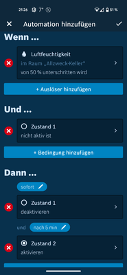

Wenn ich keinen Knoten im Kopf habe, geht das mit zwei Zuständen und drei Automationen.
Im Beispiel mit Luftfeuchtigkeit als Auslöser und einer Nachlaufzeit von 5 Minuten.
Automation 1
Automation 2
Automation 3 (Abschalten, wenn nach Nachlaufzeit noch wahr)
Ich erkenne da durchaus einen Knoten in Automation 2: "Wenn Zustand 1 nicht aktiv ist, dann Zustand 1 deaktivieren" ergibt nicht so richtig viel Sinn. 😉
Stimmt, diese UND-Bedingung ist versehentlich dort reingerutscht.
Der Rest bleibt aber und sollte funktionieren.
Funktioniert dennoch nicht ganz. Wird Automation 1 ausgelöst, während der Timer von Automation 2 läuft, dann führt Automation 3 wie gewünscht keine Aktionen aus (da Zustand 1 aktiv ist). Dann wird aber auch Zustand 2 nicht deaktiviert, wodurch sich das ganze aufhängt.
Dann ergänze man in der ersten oder zweiten Automation noch "sofort Zustand 2 deaktivieren".

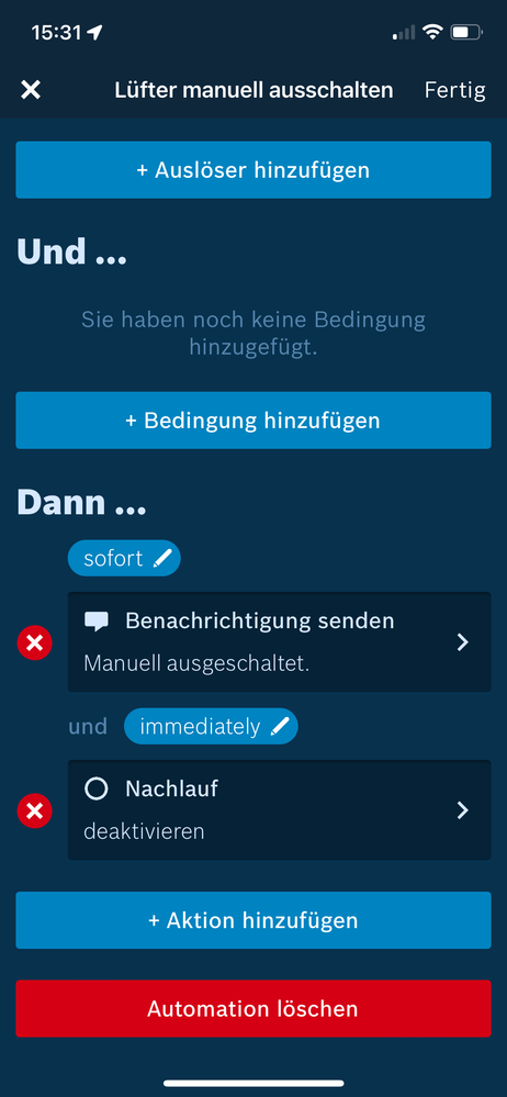

In der App bekomme ich bei den Zuständen leider immer nur ein "immediately" angezeigt wenn ich diese setzen möchte (zeitversetzt wird nicht angezeigt). Das scheint aber ein Bug zu sein. In Wirklichkeit funktioniert das zeitversetzte Ändern der Zustände.
Dieser Fehler bei der iOS App ist bekannt und sollte im aktuellen Update behoben sein. Musst wohl leider noch das App Update abwarten.
