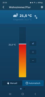

Seit einem Update (ich weiß leider nicht mehr welchem) habe ich folgendes festgestellt:
Ich habe in einem Zimmer zwei Heizkörper (je mit Thermostat II) und ein Raumthermostat. In der App wird mir als gemessene Temperatur eine andere angezeigt wie in dem "Infotext" wenn ich die Einstellungen vom Raumthermostat anschaue. Angezeigt am Raumthermostat wird auch die 22.8°C
Welche dient denn jetzt als Steuergröße?

21°C eingestellt. Thermostat misst 21.3°C, Raumthermostat sagt 21.7°C.
Heizungsventil zu 80% offen....
