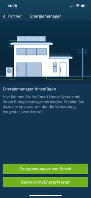

In der App kannst Du unter Partner die Bosch Energiemanager aktivieren. Könnte das sein, was Du suchst?
Snooops
Oh das sieht gut aus. Ich werde mir die App mal angucken und prüfen ob die evtl. kompatibel zu meinen Gerätschaften ist.
