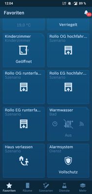

Siehe meinen Beitrag mit der Favoritenkachel!
Alex1
Ich hatte das mit der Favoriten Kachel probiert, als sie noch existent war, da hatte ich den Alarm nicht ausschalten können, bzw. nach erneutem Öffnen eines Fensters war er wieder aktiv.
Aber, wie auch immer, ich habe die Favoriten Kachel für den Alarm noch mal erstellt und jetzt funktioniert es, wie von Dir beschrieben. Danke!

Hallo könntest du das mit der favoritenkachel nochmals erklären,
habe es nicht gefunden.
danke lg
Falls die Alarmsystem-Kachel bei dir noch nicht auf der Favoritenseite sein sollte: Auf das "+" tippen und dann das Alarmsystem auswählen.

Unter Favoriten kann man sich aber auch eine Kachel "Alarmsystem" erstellen und steuern:
Du gehst auf Favoriten, ganz unten auf Alarmsystem deaktivieren. Jetzt hast Du eine Kachel über die Du an und ausschalten kannst.
Du kannst auch ein Szenario erstellen, Alarm an/aus. Und das als Widget in die Schnellzugriffe.
Sorry, hatte das „+“ unten vergessen.
