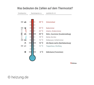

Wir planen Im Moment unseren Umstieg von Öl auf Wärmepumpe. Um ein Gefühl für die mögliche Vorlauftemperatur zu bekommen, wird empfohlen, alle Heizkörperthermostate an einem kalten Tag auf 3 zu stellen und dann zu schauen, ob die gewählte Vorlauftemperatur ausreicht. Wir haben überall Bosch Heizungsthermostate I installiert. Was wäre bei denen das Pendant zu "auf 3 stellen"?

Stufe 3 entspricht etwa 20 °C.
(Quelle: https://www.heizung.de/ratgeber/thermostate/thermostat-die-zahlen-und-ihre-bedeutung.html)

Danke!
Hätte ich eigentlich auch selber drauf kommen können, aber irgendwie las sich das so, als würde mehr "Magie" in dem Stellen auf Stufe 3 stecken. Aber klar, was solls anderes sein als eine Temperaturvorwahl 🙄
