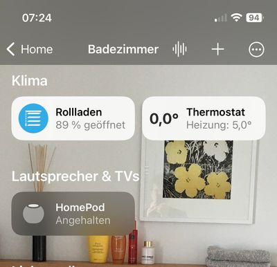

Am Gerät hilft mir nicht, weil ich in HomeKit Rollläden über die Raumtemperatur der RT II 230v steuere (für genau diesen Anwendungsfall gibt es von Bosch auch schöne Werbemails).
Nach einem Update oder SHC Neustart ist dann in HomeKit die Raumtemperatur bis zu sechs Stunden lang bei 0 Grad und meine Automationen schlagen fehl.

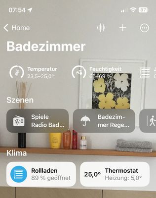

Nach dem letzten Update hat es 7,5 Stunden gedauert bis der letzte RT II 230v sowohl in der Bosch App als auch in der Home App die Temperatur wieder angezeigt hat.

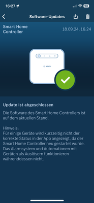

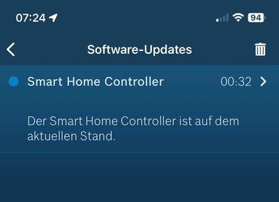

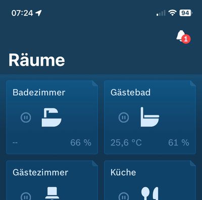

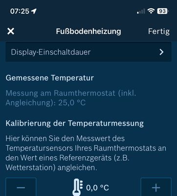

Ich wollte dazu einfach nochmal ein paar Screenshots posten, weil ich hier einfach von einem Bug ausgehe. In den Geräteeinstellungen wird sofort nach dem Update die aktuelle Raumtemperatur  angezeigt unter dem Gerät in der Raumansicht aber nicht.
1) Das Update wurde um 0:32 Uhr abgeschlossen
2) Morgens um 7:24 Uhr wurde in der Bosch und Home-App die Temperatur im Badezimmer nicht angezeigt
3) In der Geräteeinstellungen war die Temperatur aber ersichtlich (25 Grad)

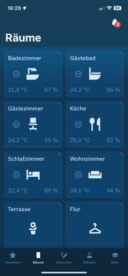

4) Um 7:54 Uhr wurde die Temperatur dann auch wieder in der Raumansicht und in der Home-App angezeigt
