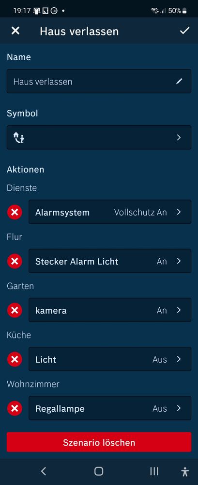

@Pavel Sorry, am besten das Szenario Haus verlassen nutzen. dort kannst Du das Alarmsystem aktivieren und die Lampen einschalten.
In den Automationen geht es nur mit einem Zwischenstecker als Speicherelement oder der hoffentlich bald kommende virtuelle Schalter.
Danke für die rasche Antwort, aber es funktioniert noch nicht:
1. Im Szenario Haus verlassen habe ich das Alarmsystem aktiviert und eine Lampe über einen Zwischenstecker eingeschaltet.
2. Dann habe ich das Allarmsystem aktiviert.
3. Die Lampe geht aber nicht an.

@Pavel Nicht das Alarmsystem direkt aktivieren, sondern das Szenario auslösen. Das Szenario aktiviert dann wiederum das Alarmsystem und schaltet die Lampen ein.
mazeza
Richtig, das wird sein Fehler sein.
Vielen Dank, Maurice,
ich habe es verstanden, und es funktioniert gut.

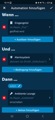

Ich würde es in etwa so tun
Ich möchte, dass die Lampe brennt solange die Alarmanlage an ist - ohne weitere Bedingungen.
Walde
Ich will dich ja nicht umstimmen von deiner Idee, aber das ist aus meiner Sicht energietechnisch nicht sehr sinnvoll. Man verbraucht Strom, ohne dass jemand zu Hause ist. Es ist doch viel sinnvoller erst die Lampen einzuschalten, wenn jemand die Wohnung betritt. Oder verstehe ich deinen Usecase falsch?
Ja, ein guter Gedanke, aber ...
Fall: Die Eltern gehen schlafen und aktivieren die Anlage. Die Tochter will noch hinausgehen und sollte nicht vergessen, die Anlage, oder die Tür zu deaktivieren. (Das ist mir die 5 W Wert.)
