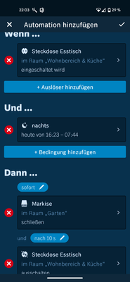

Leider ist das nicht direkt möglich. Und solange es keine virtuellen Schalter gibt, bleibt m.E. nur der Umweg über das Schalten eines Zwischensteckers oder Lichtsteuerung / Ledvance Lampe als Dummy.
Ungefähr so: Du schaltest mit dem Szenario "Nach Hause kommen" den Dummy ein und dieser verhindert mit der Automationen das hochfahren der Rollläden.

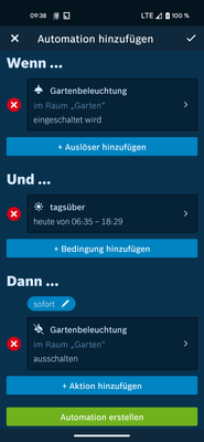

Du könntest die Lampen aber mit einer Automationen direkt wieder abschalten, ungefähr so (die Rollladensteuerung sollte es auch in der Und-Bedingung geben, bei mir ist die Geräteliste leider leer. Vllt weil als Verwendungszweck Markise definiert ist. Kannst du bei dir mal checken, falls Abfrage der Öffnung interessant für dich ist)
