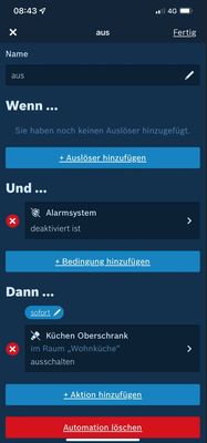

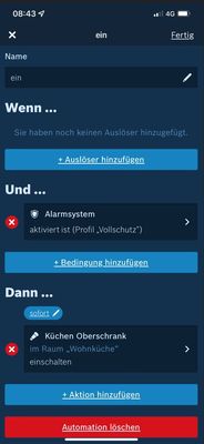

Gerne würde ich einen ausgewählten HUE Spot rot leuchten lassen wenn die Alarmanlage Vollschutz aktiv ist. Wenn die Alarmanlage aus ist soll auch der Spot aus sein. Ich habe versucht die Automation wie folgt zu setzen aber leider ohne Erfolg.. Die HUE Lampe reagiert beim Einschalten der Alarmanlage leider gar nicht und ich hab jetzt schon einiges ausprobiert..

Das geht so leider nicht, da man den Vollschutz nicht als Auslöser verwenden kann.
Über HC+ allerdings schon. Vielleicht musst du es damit mal versuchen.
