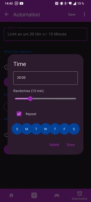

Falls Du Hue-Lampen hast: Dort gibt es eine solche Randomisierungs-Funktion für zeitgesteuerte Automationen.

Für das, was Du wahrscheinlich möchtest (zeitgesteuertes schalten mit einstellbarer Zufallskomponente) ist das System nicht geeignet. Bei Hue geht das wie gesagt, da kann man z. B. so etwas einstellen:
