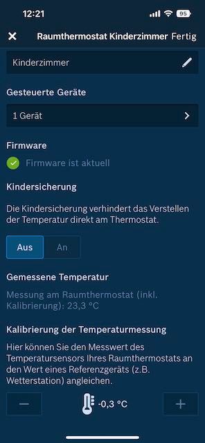

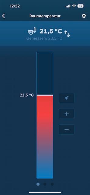

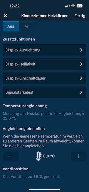

Wo stelle ich jetzt am besten die Temperaturangleichung ein ?
Raum mit folgender Ausstattung : 1x Raumthermostat 1. / 1x Heizkörperthermostat 2
Was natürlich für mich immer noch ein Problem ist, Eingestellt auf 21,5 Grad Laut 2 Thermometern auf ca.1,70 Meter fast in der Mitte vom Raum 24,4 Grad.
Und der Heizkörper ist nach 2 Stunden immer noch warm und das Ventil zu 18% geöffnet.
1 ANTWORT 1
@Hamster Wenn Du einen Raumthermostat installiert hast, erfolgt die Temperaturführung über diesen.
Ich würde die Angleichung also dort einstellen. Vielleicht solltest Du aber noch 2-3 Tage mit kalt und Warmphasen warten, bis hoffentlich der HT II nach dem Update sein Regelverhalten adaptiert hat.
