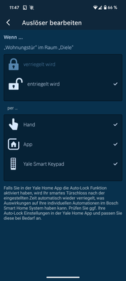

Allerdings funktioniert bei der Bosch App auch das Alarm deaktivieren nicht, wenn man mit dem Yale Dot die Tür öffnet, weil dieser Option bei den Bosch Einstellungen fehlt - dann geht der Alarm los 😕
Also ist der Yale Dot z.Zt nicht wirklich verwendbar, hoffe das ändert sich mit einem Update.
Hier fehlt der Yale Dot
