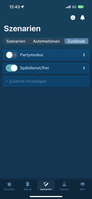

Hier ist mein Zustand:

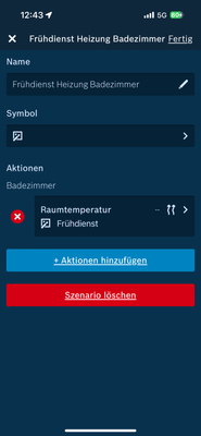

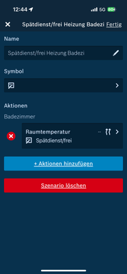

Hier meine Szenarien:  

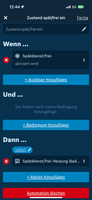

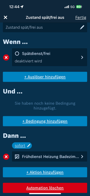

Mit diesen Automationen lasse ich die Heizpläne schalten:
Wenn ich nun den Zustand ändere wird ein der jeweilige Heizplan zugewiesen.
Es sei denn, die Raum steht auf Low. Dann passiert nix.

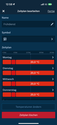

Ach ja, hier sind meine Heizpläne:
